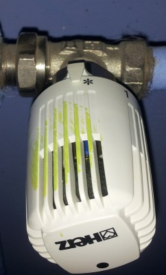

Mam problem z grzejnikiem może będzie ktoś na forum kto miał podobny problem i jakoś go rozwiązał. Jeżeli tak to proszę o odpowiedź.
Problem polega na tym że grzejnik cały czas grzeje na full niezależnie od nastawy na termostacie. Wyglada to tak że termostat nie zamyka zaworu, ale jak przekręciłem samą głowicę z innego pokoju w którym mam grzejnik zimny to nic to nie zmieniło. Pomimo nowej głowicy grzejnik nadal parzy.
Jest to dla mnie bardzo ważne bo grzejnik jest w pokoju gdzie jest małe dziecko.

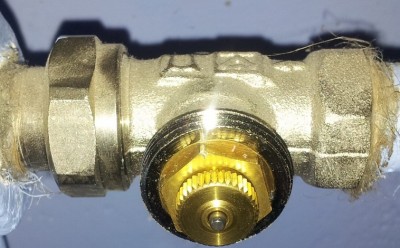

Proszę o podpowiedzi. Dodatkowo załączam zdjęcie tego nieszczęsnego zaworu.
Jeżeli nie znajdę rozwiązania to będe szukał pomocy w spółdzielni, ale każda sugestia może być bardzo pomocna.
zawór 2
Plik ściągnięto 82 raz(y) 209,51 KB
zawór
Plik ściągnięto 85 raz(y) 144,57 KB

Gregg Sparrow, ale jak zakręcisz na amen tez grzeje ??
Antoine de Saint-Exupery
Wysłany: 2012-02-26, 19:02
W każdym położeniu grzeje na maxa. Nawet jak zakręce w takie położenie jak na zdjęciu.

Wysłany: 2012-02-26, 20:54
Sprawdź czy zamyka Tobie przepływ po wciśnięciu trzpienia np. młotkiem i przetrzymaniu w takiej pozycji przez jakiś czas. Dodaję fotkę.
Wysłany: 2012-02-26, 21:11
Próbowałem to wcisnąć i wchodzi ale nie mam możliwośći trzymania tego długo.
A jeżeli nie zadziała to znaczy że ten zawór na rurce będzie do wymiany?

Wysłany: 2012-02-26, 21:30
Może oznaczać, że do wymiany będzie sama wkładka w zaworze, niekoniecznie zawór.
Wysłany: 2012-02-26, 21:43
Obstawiam, że sam zawór jest felerny, spróbuj go wcisnąć czymś twardym i stabilnym parokrotnie, załóż ponownie głowicę i sprawdź, może się coś zapiekło, jak nie to zawór do wymiany.

Wysłany: 2012-02-26, 22:05
Sprawa wg mnie jest super prosta a zarazem super trudna jeśli jest to w bloku w okresie grzewczym. Miałem dokładnie taką samą sytuację w swoim domu - pojechałem nawet reklamować głowicę, ale doradzili mi aby przekręcić inną i było to samo. Ostatecznie rozkręciłem zawór (musiałem niestety spuścić wodę, co w prywatnym domu było nie było tak trudne jak w bloku) i okazało się, że zatrzymał się tam z tego co pamiętam kawałek kamienia prawdopodobnie wytrąconego z wody, którego trudno było usunąć i nawet jak bym walił 100 razy w zawór młotkiem nie puściłby bez rozkręcenia. Myślę, że masz ten sam problem.

Wysłany: 2012-02-26, 22:10
zbigie ma racje ale nie wszystko stracone bo spółdzielnia dysponuje zestawem do zamrażania i pewnie Ci pomogą...
Wysłany: 2012-02-26, 22:17
Wcisnąłem ten bolec i niby daje się wcisnąć ale trzymanie go wciśniętego przez ponad godzinę nic nie zmieniło. Więc jednak zawór do wymiany. :sad:

Wysłany: 2012-02-26, 22:23
Ja też wciskałem i nic nie dawało. Zawór wcale nie musi być do wymiany, na 100% coś podeszło pod kryzę blokującą przepływ. Tak jak pisał Syn Mariana zamrożą, przeczyszczą i będzie OK.
