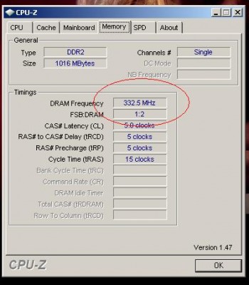

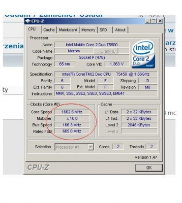

Mam takie pytanie do znających się na rzeczy.
Mianowicie mam kompa który troszkę zamula. Sprawdziłem programmem CPU-Z ustawienia pamięci i procka. Zastanawia mnie szybkość FSB dla pamięci ( na printach ustawienia pamięci i procka). Czy to są prawidłowe ustawienia? Czy nie dałoby się coś podkręcić?

Pewnie by się dało, skoro podkręcony aktualnie nie jest :wink:
Ale z tego co widzę, procek jest mobilny, więc to pewnie laptop. A na laptopach podkręcania nie polecam bez zapewnienia dobrego wychłodzenia. Ponadto nie będzie to podkręcenie w miarę trwałe (niezależne od systemu), bo biosy lapkowe są okrutnie okrojone, chyba że ktoś zna jakiś drut-mod do modelu, który posiadasz.
Więcej można stwierdzić dopiero jak podasz więcej informacji o platformie. Niech się wówczas wypowie ktoś, kto się bawi tym na co dzień ;)

właśnie jest to lapek Lenovo i jak patrzyłem w biosie to nie ma kompletnie żadnych ustawień do FSB, a zastanawia mnie to ze ta pamięc tak wolno chodzi.
Wysłany: 2010-04-12, 22:01
667MHz to raczej standardowe (i maksymalne) ustawienie w większości lapków z ostatnich lat na DDR2, więc ja bym w tym nic dziwnego nie widział. A w BIOSie pewnie można sobie praktycznie tylko czas zmienić :twisted:
Z podkręcania pozostaje więc raczej programowe.
Wysłany: 2010-04-12, 22:10
Chodziło mi raczej o to że jak proc chodzi na 667 to i pamięc powinna mieć tyle. Nie wiem skąd się wzięło tylko 333 dla pamięci i skąd ten dzielnik 1:2. Wydawało mi sie że powinno być 1:1 i byłoby cacy bo proc działałby synchronicznie z pamięcią. Dobrze mówię?
Wysłany: 2010-04-12, 22:26
Gregg Sparrow napisał/a:
Dobrze mówię?
I tak, i nie :) Realne taktowanie pamięci jest takie jak widzisz, a szumnie podawane 667MHz to tylko zwykły chwyt marketingowy mający na celu odniesienie szybkości do pamięci jeszcze typu SDRAM :wink:
Dzielnik jest ok.
