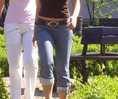

Po pożyczeniu mojego aparatu zauważyłam, że gdy używam zoomu na zdjęciach pojawia się zielona kropka. Nie jest to jakiś super extra sprzęt, ale chyba nie powinny dziać się takie rzeczy. Co może być przyczyną?
Dla przykładu zamieszczam fotkę.

Zamieść fotkę w pełnych wymiarach bez obróbki.
Wygląda jakby na matrycy był świecący pixel (niestety na tym zdjęciu nie widać jakiej wielkości rzeczywistej jest ta plamka)

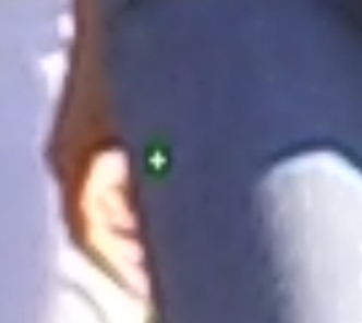

Nie chodziło mi o pełny kadr tylko ten fragment z tym zielonym ale w pełnej rozdzielczości tak jak wychodzi z aparatu, bez obróbki i pomniejszania.
Wysłany: 2008-04-03, 19:34
Zgłupiałam już i nie wiem o co chodzi. Jak mam pokazać tylko fragment ten z kropka bez obcinania? :roll:
Kolejna próba, zobaczymy czy trafiłam :wink:
Plik ściągnięto 19280 raz(y) 79,24 KB
Wysłany: 2008-04-03, 19:47
Wyglada mi to na hot pixelka (chociaz nadal zdjęcie jest tak skompresowane że nie widac czy jest jeden czy kilka w grupie bo zrobił się z tego krzyżyk).
Soróbuj zrobić zdjęcie z całkowicie zakrytym obiektywem (powinno być zupełnie czarne) jeżeli na zdjęciu wyjdzie ta plamka to znaczy że masz hot pixela.
