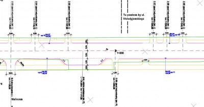

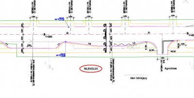

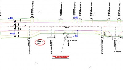

Nie każdemu chce się czytać obszerną, ale ogólnodostępną dokumentację przebudowy ulicy 18-stego stycznia w Wieluniu, czyli fragmentu DW486, Więc dokonam małego streszczenia.
1.Przebudowa dotyczy odcinka ulicy od ronda do pętli autobusowej.
2.Na odcinku ulica Malinowa – rondo po jednej stronie zostanie wymieniona podbudowa drogi (jak się jedzie w stronę centrum to na prawym pasie)
3.Na pozostałych fragmentach zostanie położona nowa nawierzchnia bitumiczna bez naruszania podbudowy.
4.Zostaną wymienione chodniki.
5.Kosztem miejsc parkingowych przy mlekoluksie zostanie wybudowana normatywna zatoka autobusowa (patrz mlekolux.jpg)
W planach nie ma.
1. Wjazdu na ulicę Wołodyjowskiego.
2. Zatok autobusowych w rejonie pizzerii Capri.
Załączam części newralgiczne projektu przebudowy w jpg`ach

A jednak światła…….
Niestety przetarg unieważniono więc przebudowa się „odwlecze” o conajmniej pół roku.
W dokumentacji dostępnej na stronie ZDW poprawiono kilka błędów, ale największa niezgodnośc pozostała (skrzyżowanie z wołodyjowskiego – brak włączenia).
Jak tak dalej się będzie dalej to dróg szybko nie przebudujemy.

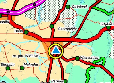

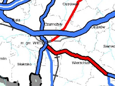

Udało mi się znaleźć na stronie Wojewódzkiego Biura Planowania Przestrzennego w Łodzi jak ma wyglądać układ komunikacyjny wokół Wielunia po wybudowaniu obwodnicy.
Jednak są rozbieżności na jednej z map obecne ulice Warszawska i Głowackiego staną się drogą wojewódzką a na drugiej niestety nie.
Ale za to na drugiej widoczna jest tzw obwodnica wschodnia ( ten niebieski pas który nie pokrywa się z obecnym przebiegiem DK43 i DK45 przez Wieluń)
Ze strony UOKiK’u wywnioskowałem znowu, iż ten komunikat o budowie stacji PKN dotyczy właściwie rozbiórki i odtworzenia już istniejącej stacji.
