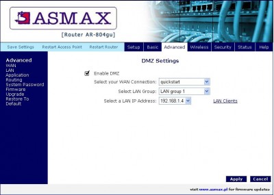

Wysłany: 2007-01-15, 17:02
Na routerze umieść swoj wew adres ip w DMZ i bedziesz mial HighID. ( po kłopocie)
[ Dodano: 2007-01-15, 17:05 ]
Przyklad DMZ - u mnie dziala emule na HighID
DMZ

Wysłany: 2007-01-15, 18:29
Mateusz napisał/a:
A chodzi o to jak skonfigurowac program p2p zeby dobrze chodził, tzn zeby był HighID w eD2k(emulu).
Właśnie o tym pisał Ferbik - musisz przeforwardować dany port (w tym przypadku 6346, chyba że ustawisz inny).
Nie podałeś modelu routera - najczęściej opcje te są w dziale virtual server w konfiguracji routera (np. w conexantach).
