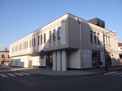

Czyżbym niewyraźnie pisał, czy kolega czytać nie potrafi? Podjechał tir i ładowali palety, i materiały budowlane które jak sądzę zostały z remontu. Więc liczę na to że prace budowlane i wykończeniowe zbliżają się ku końcowi

- Kino w najlepszym wypadku zostanie otwarte w grudniu 2015 roku - poinformował na sesji rady miejskiej burmistrz Wielunia Paweł Okrasa. Agnieszka Mikulska została zwolniona dyscyplinarnie ze stanowiska dyrektora Wieluńskiego Domu Kultury
Informacja o przebiegu przebudowy kinoteatru Syrena została wprowadzona pod obrady dzisiejszej rady miejskiej. Stało się to na wniosek burmistrza Pawła Okrasy. Radni otrzymali m.in. wyciąg z audytu w Wieluńskim Domu Kultury, który obejmował również inwestycję w kinie. Chociaż roboty budowlane mają się ku końcowi, na otwarcie obiektu trzeba będzie jeszcze trochę poczekać.
- Jeżeli wszystko pójdzie zgodnie z planem, to pierwszy seans kinowy, impreza odbędzie się w grudniu. Jest to najwcześniejszy realny termin, kiedy będziemy mogli zaprosić mieszkańców do kina - mówił burmistrz Okrasa. - By zakończyć inwestycję, musimy ogłosić jeszcze dwa przetargi - na zamontowanie mechaniki scenicznej oraz na montaż foteli. Są to zamówienia o dużej wartości, czasochłonne, a poza tym nie jest to sprzęt dostępny od ręki.
Część radnych nie poparła wniosku o wprowadzenie do porządku obrad punktu dotyczącego kina. Jak później tłumaczyli, nie czuli się na siłach, żeby już teraz dyskutować o dostarczonym im materiale. Wskazywali, że jest bardzo obszerny, a nie mieli czasu w całości go przestudiować i w związku z tym zadawać szczegółowych pytań. W tej sytuacji radny Mieczysław Majcher, który akurat poparł wniosek burmistrza, zaproponował, aby do tematu powrócić na kolejnej sesji. Jego propozycja spotkała się z akceptacją rady.
Chwilę przed głosowaniem wniosku Majchera burmistrz poinformował, że 25 marca wypowiedział umowę o pracę Agnieszce Mikulskiej, dyrektorowi Wieluńskiego Domu Kultury, który nadzorował przebudowę kinoteatru. Okrasa dodał, że dyrektorka została zwolniona dyscyplinarnie.
