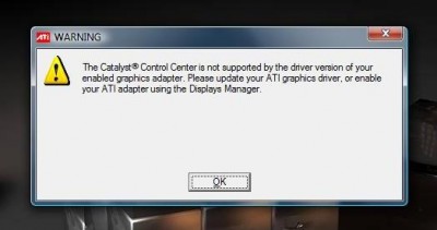

  Wysłany: 2010-09-02, 19:17   ATI Warning
Od kilku dni po uruchomieniu systemu ukazuje się moim oczom coś takiego.
Pomimo sprawdzenia w menedżerze urządzeń ewentualnych problemów z kartą graficzną, wszystko działa poprawnie, a sterowniki są aktualne.
O co zatem chodzi?

Wysłany: 2010-09-02, 19:46
w wolnym tłumaczeniu wyniaka że CCC czyli Crystal Control Center nie wspólpracuje ze sterownikami i prosi o zaktualizowanie sterowników od karty graficznej - a tak po ludzku to należało by odisntalować sterownik i program do ATI CCC i zainstalować na nowo ...

Wysłany: 2010-09-02, 20:15
Aby nie stracić obrazu, po odinstalowaniu sterowników od karty graficznej, czyli co powinienem zrobić, tak krok po kroku?
Wysłany: 2010-09-02, 20:33
MAR-COM napisał/a:
Catalyst Control Center ;)
Jaro napisał/a:
Nie stracisz obrazu. Po prostu po odinstalowaniu nie będziesz miał sterowników ATI, tylko systemowe.
Sterowniki możesz pobrać stąd np.: http://support.amd.com/us...ages/index.aspx
