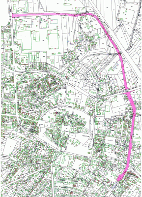

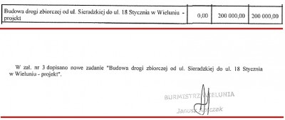

Dwie wiadomości na podstawie świeżych dokumentów z gminnego BIPu:
(dokumenty z marca 2013)
1. Najpierw ta gorsza: ślimaczy się sprawa wydania zezwolenia na południową część drogi (Częstochowska-Opolska) ...
2. Ta dużo lepsza to podjęcie decyzji o opracowaniu dokumentacji na północny fragment czyli do ul Sieradzkiej oraz przebudowę istniejącego odcinka centralnego. Oby udało się zdobyć dofinansowanie na tę inwestycję i dokumentacja nie stała się "półkownikiem".

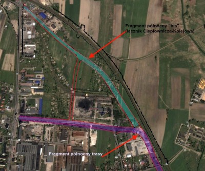

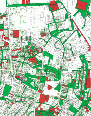

Dla północnego krańca trasy nałożyłem plan zagospodarowania przestrzennego na najaktualniejsze osiągalne zdjęcie lotnicze. Widać że kolizje drogi z zabudową mieszkaniową czy przemysłową niemal nie występują.
W korytarzu planowanej trasy znajdują się jedynie dwie lub trzy nieduże wiaty magazynowe oraz jeden stary budynek mieszkalny (na przecięciu z Błońską). Łącznik Ciepłownicza-Kolejowa wydaje się też dobrym pomysłem :) .

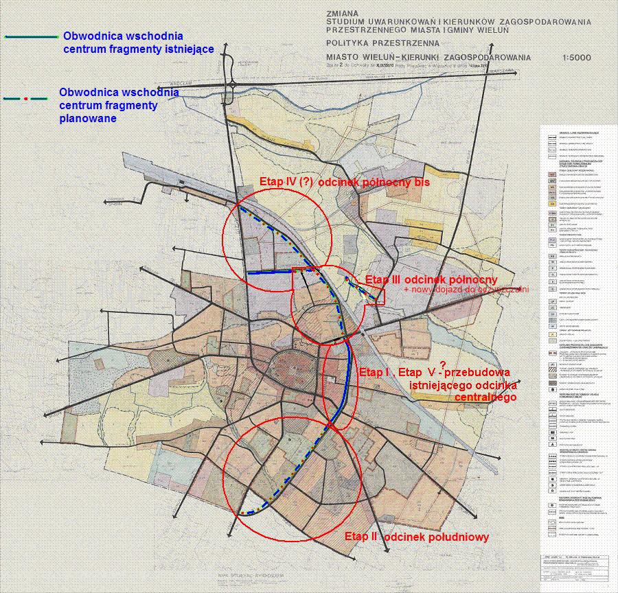

Ogłoszono przetarg na dokumentację na budowę odcinka północnego i przebudowę centralnego ... w załącznikach mapki z materiałów przetargowych ...
Plik ściągnięto 1853 raz(y) 212,68 KB
Plik ściągnięto 1747 raz(y) 227,49 KB

To będzie droga 1x1? Na Popiełuszki w wielu miejscach jest rezerwa terenu, można by pomyśleć o 2x2 lub przynajmniej 1x4 w niektórych miejscach.
Wysłany: 2013-04-28, 08:00
1x1 :?: ... chodziło Ci raczej o 1x2 :) . Myślę że minimum to 1x3 (oczywiście lepiej byłoby 1x4, ale chyba nie wszędzie się zmieści).
Fajnie że ogłoszono przetarg .... ale w wytycznych brakuje mi informacji o tym iż należy zlikwidować przejazd kolejowy na Błońskiej i oczywiście o tym że NIE POWINNO się tworzyć skrzyżowania Błońskiej z projektowaną ulicą - dojazd z Błońskiej do projektowanej drogi albo przez istniejący fragment Ciepłowniczej albo przez projektowane przedłużenie ulicy Wodnej.
Moim zdaniem należałoby dokonać kompleksowej rozbiórki podjazdów do przejazdu z obu stron - wtedy droga uzyskałaby w miarę przyzwoitą niweletę.
Wymaga to oczywiście budowy nowej drogi do oczyszczalni ... jest ona w planach, fajnie byłoby też przy okazji zrealizować planowane przedłużenie Wodnej do projektowanej ulicy - w tym przypadku większość działek należy już do gminy.
Dla odcinka centralnego i północnego rzeczą oczywistą jest funkcjonowanie dużych skrzyżowań z ulicą Warszawską, Sieradzką, 18-go Stycznia.
Między Warszawską a Sieradzką powinno się dopuścić funkcjonowanie jedynie dwóch skrzyżowań typu "T" - z ulicą projektowaną Wodną i z tym węższym fragmentem Ciepłowniczej prostopadłym do kanału Wieluńskiego.
Między Warszawską a 18go Stycznia jednego skrzyżowania typu rondo (lub x ;) ) z ulicą POW, dwóch typu "T" - ze wschodnim fragmentem Stodolnianej i ze wschodnim fragmentem Głębokiej. Reszta dróg powinna zostać odcięta.

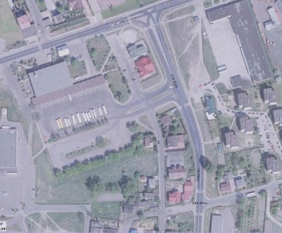

Jasne, chodziło o 1x2 :) Wytyczne dotyczące szerokości jezdni znajdują się w specyfikacji przetargowej, czy możemy sobie tylko wróżyć z fusów?
Co do skrzyżowań pomiędzy Warszawską a 18 stycznia, to chyba nie da się uniknąć skrzyżowania (zachowując powyższą terminologię - typu "x") ze Stodolnianą - wszak jej zachodni fragment ma w przyszłości zyskać na znaczeniu dzięki połączeniu z ul. Chopina. Nie można też zapominać o wyjeździe z dworca autobusowego i drugim wyjeździe ze Stodolnianej (i Kauflanda) - to skrzyżowanie też raczej będzie musiało pozostać.
Nie wiem też czy rondo na skrzyżowaniu z ul. POW nie będzie zbyt małe dla ciężarówek, bo z tego co pamiętam, gdy jeszcze był na ul. Popiełuszki ruch ciężarowy, ledwo one się tam mieściły. Z kolei zwykłe skrzyżowanie może zablokować ruch na ul. POW. Trzeba będzie jakoś to rozwiązać, może zrobią większe rondo, albo sygnalizację świetlną? :wink:

Spooky napisał/a:
Tam konieczna jest reorganizacja - pozostawienie wyjazdu z dworca w obecnym miejscu i budowa do tego połączenia Chopina-Popiełuszki to pomyłka - taki układ będzie niewydolny. Przedłużanie Chopina należy skończyć na ulicy Staszica lub ..... no w sumie co? Tam w planie miejscowym jest już przekombinowane ....

Wysłany: 2013-04-28, 12:39
Trzeba sobie otwarcie powiedzieć, że będzie bardzo trudno (praktycznie będzie to niemożliwe) aby spełnić warunek minimalnej odległości między skrzyżowaniami 300m. Od skrzyżowania z Warszawską do obecnego wyjazdu z dworca jest 100m, a do skrzyżowania ze Stodolnianą - 250m. Żeby spełnić warunek dotyczący odległości między skrzyżowaniami, trzeba by było wybudować nowy wyjazd z parkingu Kauflanda na ul. Warszawską zamiast obecnego, a autobusy z dworca puścić wąską Staszica aż do POW, którą potem dojechałyby do Popiełuszki. O ile wyjazd z parkingu to nie problem, to jednak moim zdaniem autobusy na Staszica i POW się nie zmieszczą. Już nie mówię nawet o dojeździe do osiedla Stodolniana.
Wysłany: 2013-04-28, 13:07
Przynajmniej niech nie dokładają nowego skrzyżowania :P .... budowa połączenia Chopina z Popiełuszki to pomysł gorzej niż idiotyczny - realizacja tego łącznika przyniosłaby więcej szkody niż pożytku.
Wyjazd z dworca i z marketu można zakwalifikować nie jako skrzyżowanie a powiedzmy zjazd publiczny (taki myk :P ) .... oczywiście zjazd o stosunkowo dużych potokach ruchu.
Nie dokładajmy do tego jeszcze nowego skrzyżowania z drogą lokalną ... bo będzie duże zamieszanie - kolejny momentami silny strumień ruchu włączający się do ruchu tam gdzie nie powinno być żadnej krzyżówki. Wschodni wlot nie wprowadza dużego zamieszania :) - ale z zachodnim byłoby inaczej (nie tylko bliskość skrzyżowania, większy strumień pojazdów ale dodatkowo wewnętrzna strona łuku i ograniczona widoczność). Należy zostawić układ "T" na krzyżówce ze Stodolnianą i tyle ... a Chopina przedłużyć tylko do Staszica.
